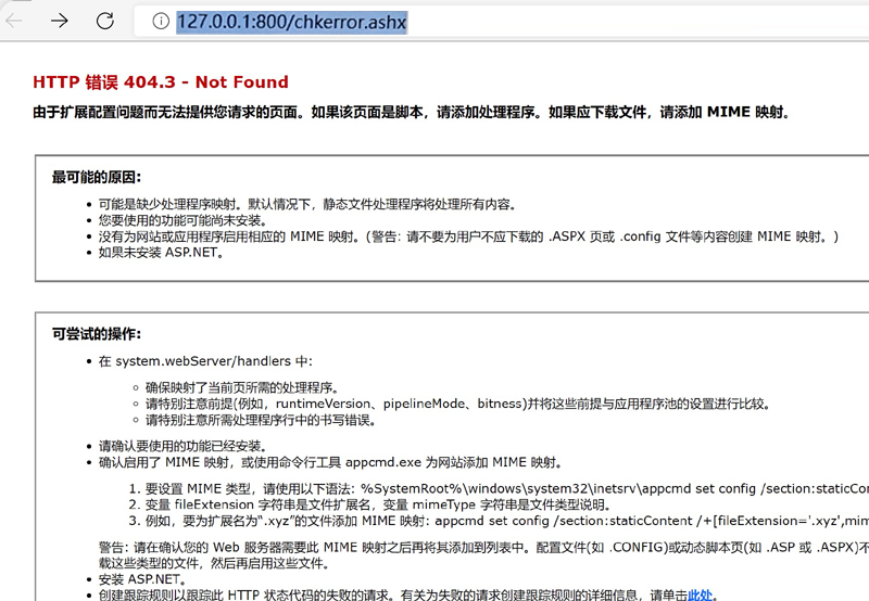

错误一:
如果出现“HTTP 错误 404.3 - Not Found”提示,这个错误是安装时没有严格按照教程勾选必要项目配置IIS造成的,导致没有开启aspx.net网页支持,需要重新安装配置IIS管理器:
IIS安装配置参考教程:
Windows Server系列操作系统安装IIS服务器指南(http://4296.oa22.cn)

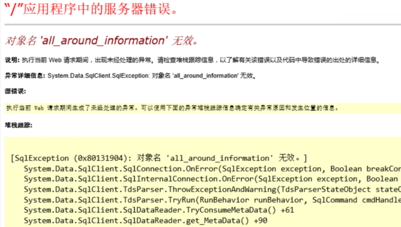

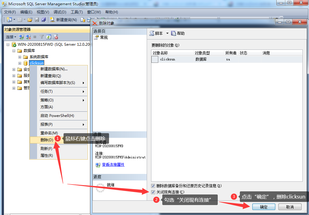

如果新安装点晴OA系统时出现以下错误界面(对象名all_around_information无效):

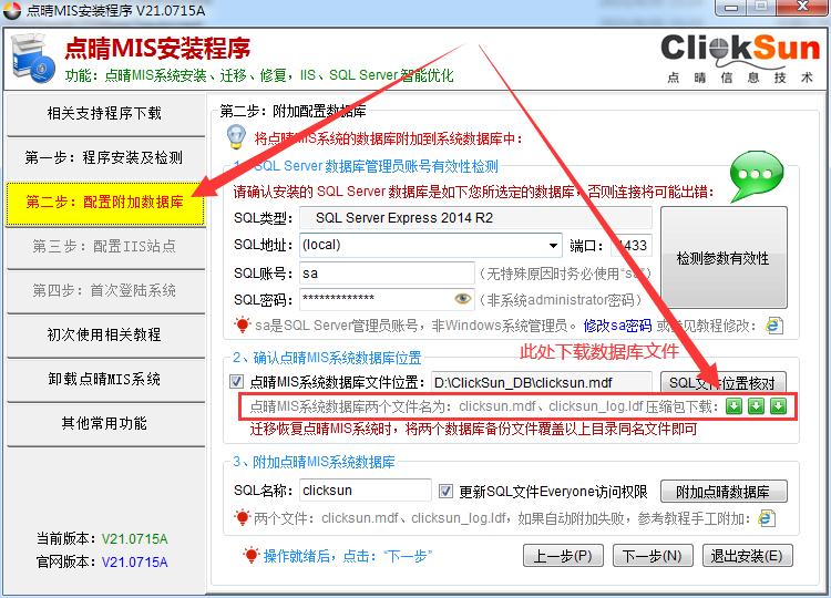

则说明当前数据库文件有问题,进入Microsoft SQL Server Management Studio(SQL Server管理器),找到数据库clicksun,删除掉:
然后在点晴MIS安装程序中重新下载点晴OA数据库文件,解压后放到D:\ClickSun_DB下,重新安装即可:

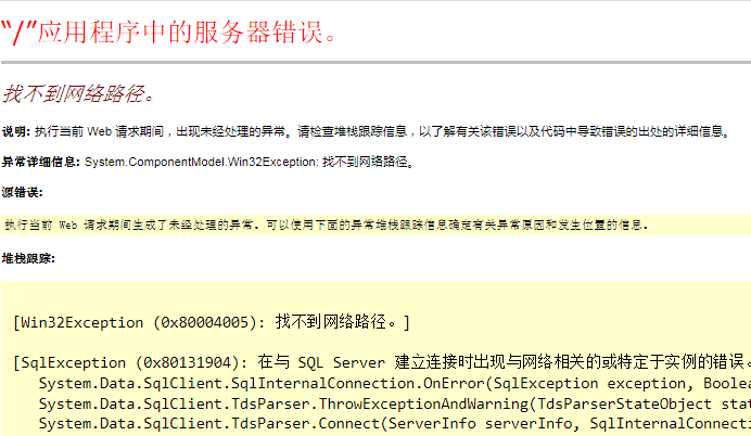

错误三:
如果出现以下乱码错误提示,那么需要按照下面步骤进行安装配置:
或者:
特别说明:出现以上错误提示,则需要进行以下操作,以下每一步都是必须的,不要遗漏任何一步,否则铁定会报错!

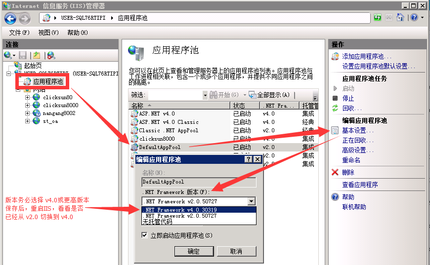

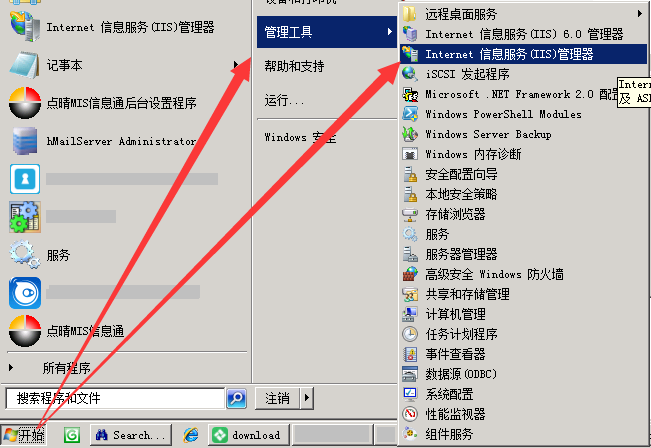

将点晴OA服务器IIS的.NET Framework框架切换到4.0(Windows Server 2012 或以上版本默认开启的是2.0,也要按照以下步骤执行配置操作启用4.0),方法如下:
开始-》管理工具-》Internet 信息服务(IIS)管理器:
  Windows Server 2008或以上版本按照以下指引开启.NET4.0支持:

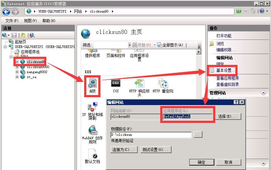

  找到点晴OA网站所使用的应用程序池名称,一般应该是DefaultAppPool,也有可能是其他名称:
  然后在应用程序池中,找到这个名称的应用程序池,分别将.NET Framework版本设置为v4.0、托管管道模式设置为“集成”:
  注意,如果使用单位的OA服务器是先安装IIS、后升级的.NET Framework,那么上述位置的“托管管道模式”设置为“集成”模式的话,可能会报下图中各种错误,按照教程设置一下即可恢复正常:

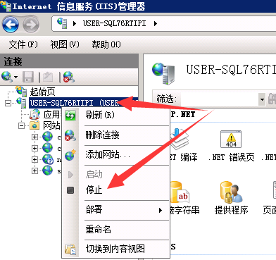

停止OA服务器上的IIS服务(不停止IIS服务将可能导致文件覆盖升级失败):

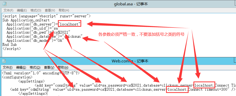

然后检查OA服务器上点晴OA安装目录下IIS配置文件:Web.config 中的数据库访问用户名及密码与配置文件:global.asa 中的是否一致,这两个配置文件都在点晴OA的安装目录下,正常情况下一定在:D:\clicksun\ 下面,不在其他位置:
这两个文件都是纯文本文件,用记事本打开即可进行编辑维护,要确保 Web.config 中的数据库访问用户名及密码与 global.asa 中的一致。
特别说明:
此位置设置数据库连接实例名要注意,如果使用local,是要带括号的,应该用:(local);如果使用localhost,是不需要带括号的,就是:localhost,切勿使用:(localhost),否则会导致数据库无法连接成功。

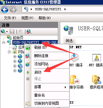

升级完毕并更改web.config中的数据库连接配置后,重新开启OA服务器上的IIS服务:
