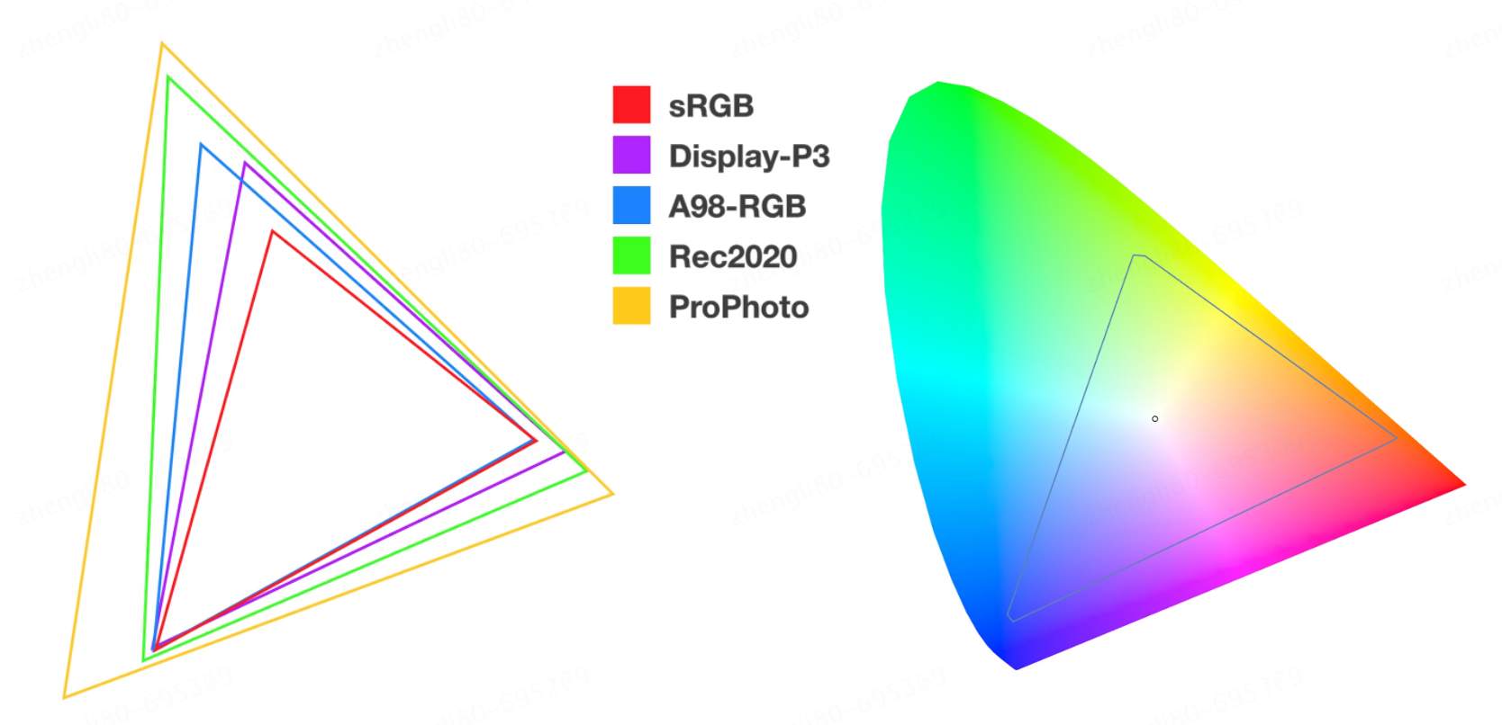

色域(color gamut)
指颜色的可选范围。如sRGB色域,目前web广泛应用的色域标准,使用红(red)绿(green)蓝(blue)作为基础色,色值范围0~255,三种基础色互相混合起来可展示255*255*255种颜色,这大致可理解为sRGB的色域。
现代web css使用的sRGB色域仅满足基础性的色彩需求,能展示的色彩范围远小于人类肉眼所能感知的颜色范围,也远低于高清展示的要求。

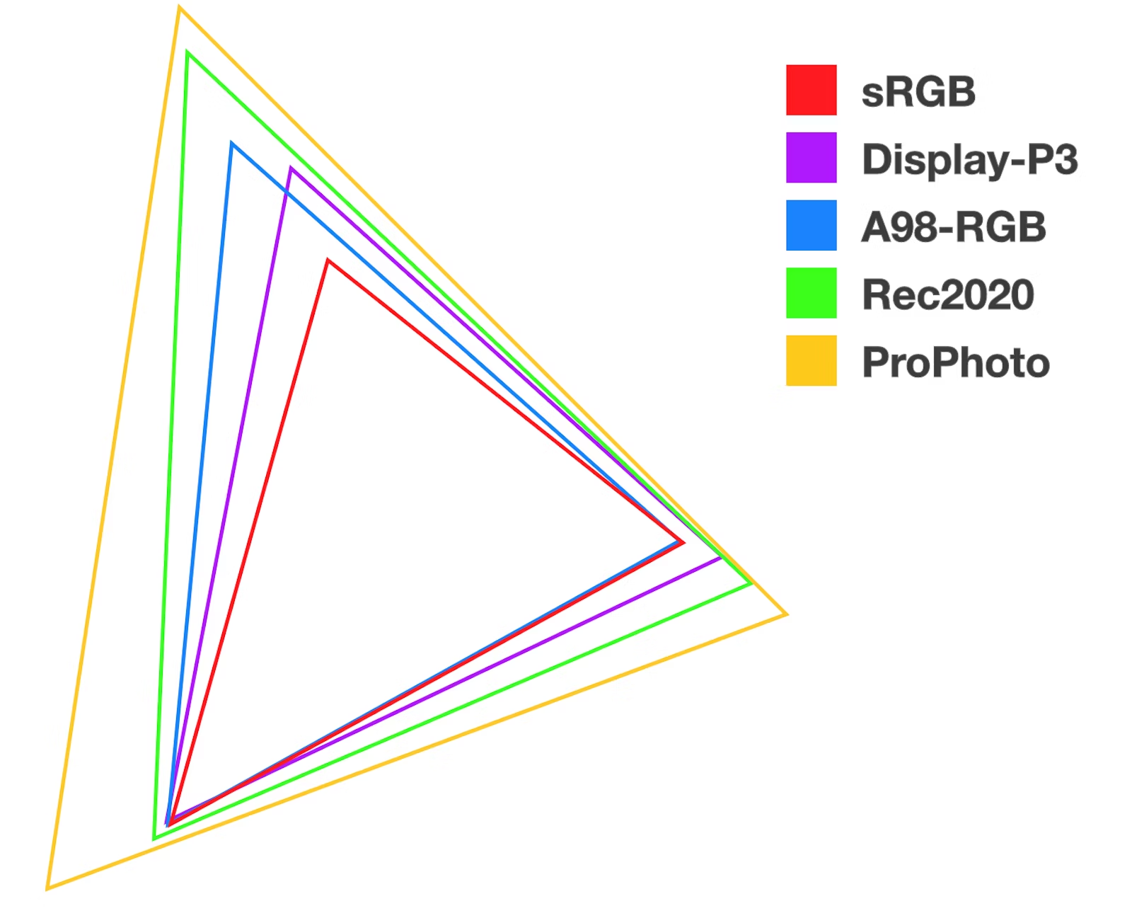

以下是sRGB与其他几种色域标准的色值范围大小比较:
以下是sRGB与人类肉眼可感知的色域比较:

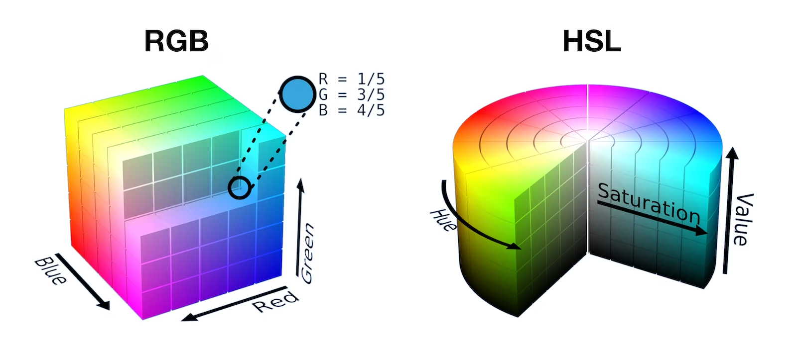

再用sRGB举例,红(red)绿(green)蓝(blue)三种基础色可设置为3个直线坐标轴,每种颜色便可标记为这个立方体中的一个点,在css中便是使用rgb()方法来取色,参数为指定颜色在色彩空间中的坐标(R, G, B)。
再再比如css的另一个取色方法hsl(),使用的是一套完全不同的色彩空间HSL,H色相(hue)是取值范围为0~360的角度,可作为角轴;S饱和度(Saturation)和L亮度(Lightness)作为两个直线轴,可构建为一个圆柱形的空间,css中使用hsl(H, S, L)表示颜色。

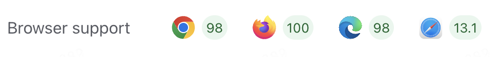

为应对这一趋势,W3C的CSS Color 4标准定义了新方法color()和其他语法能更灵活的指定各种不同色域标准下的颜色,以及更好的色彩渐变展示。最近,主流三大web浏览器也都已支持了W3C的新标准。

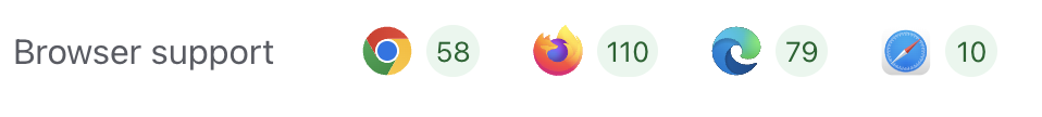

HEX
使用十六进制的数字来分别表示R、G、B、A的值

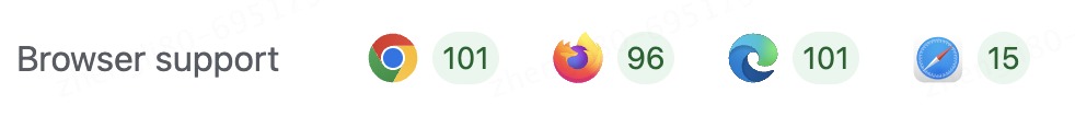

HSL
这种色彩空间更符合人类自然理解,无需了解红绿蓝基础色是如何混合的。参数分别表示:

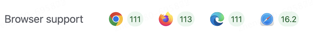

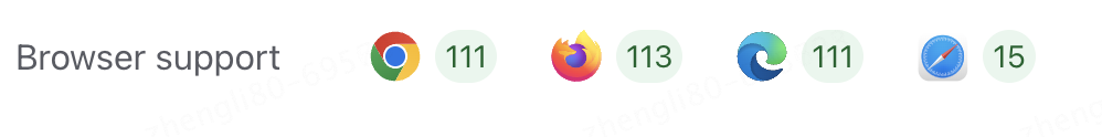

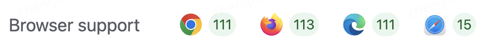

新方法color()
新的color()方法的参数类似于rgb()方法,使用R、G、B三个直线轴上的数值来指明色彩,不同的是color()方法的第一个参数可以接收除sRGB以外的其他色域下的色彩空间标识符,且R、G、B的值仅支持01或0%100%。
.valid-css-color-function-colors {
--srgb: color(srgb 1 1 1);
--srgb-linear: color(srgb-linear 100% 100% 100% / 50%);
--display-p3: color(display-p3 1 1 1);
--rec2020: color(rec2020 0 0 0);
--a98-rgb: color(a98-rgb 1 1 1 / 25%);
--prophoto: color(prophoto-rgb 0% 0% 0%);
--xyz: color(xyz 1 1 1);

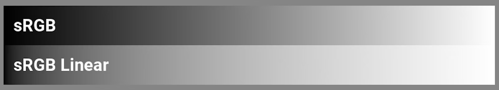

Linear sRGB
Linear sRGB和sRGB是不同的色彩空间,sRGB的取值是通过一个伽马曲线函数做过校正的,并不是线性变化的,更适应人眼的感知特性,即对明暗的感知是非线性的;而Linear sRGB的颜色变化是线性的,以下是明暗从0-1渐变时,两种色彩空间实际的渐变走向。

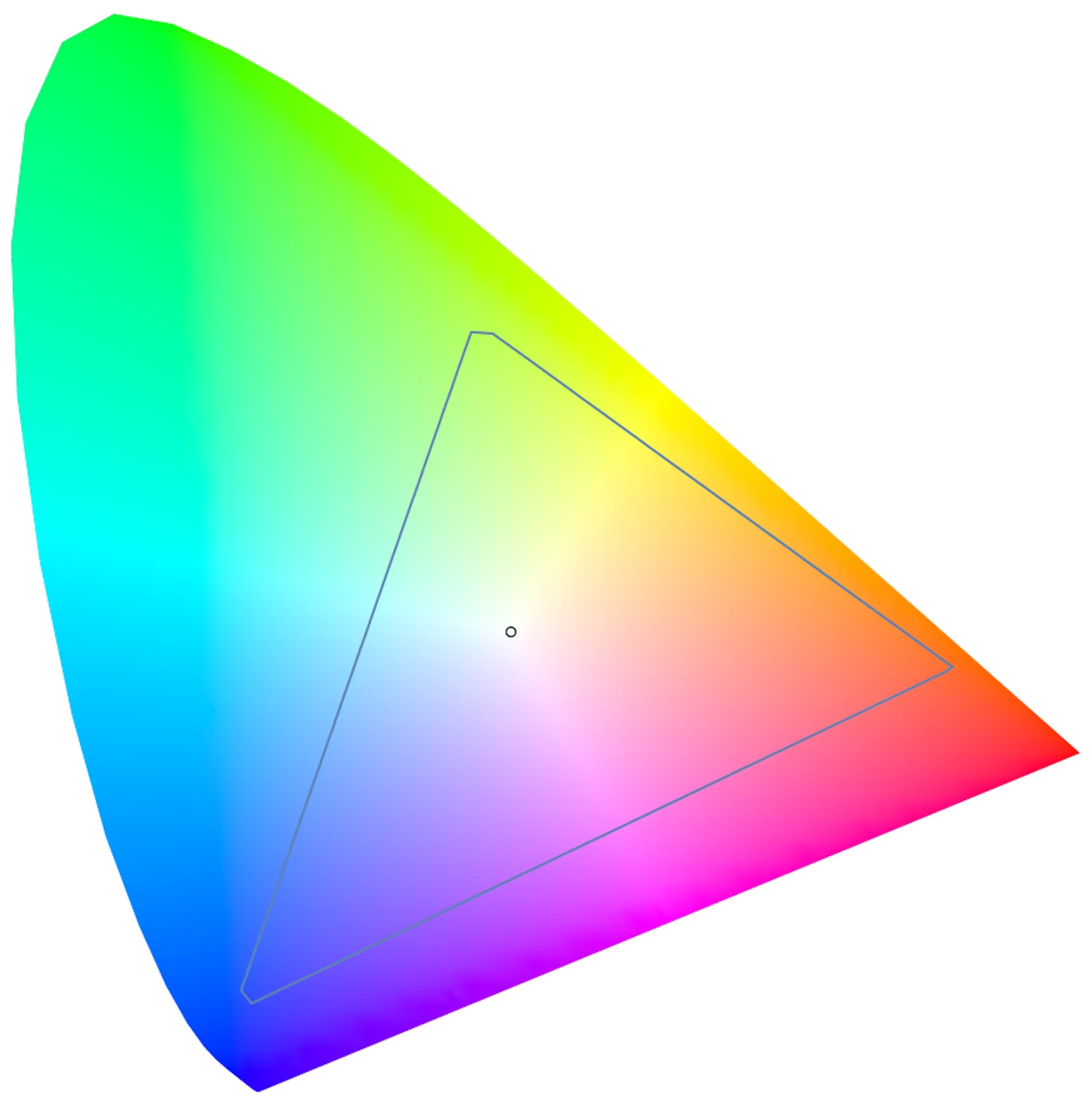

CIE标准
让我们先回到开头的两张色域图,会发现基于RGB描述的色域基本是一个三角形,因为都是使用3个基础色混合而成,但人眼所能感知的色域是形似马蹄的图形(具体如何绘制出的,感兴趣的可自行搜索了解)。基于RGB标准的色彩空间,都很难完全覆盖人眼能感知的所有颜色。而基于CIE标准(国际照明委员会制定的一种测定颜色的国际标准,它描述了人眼对颜色的感知和色彩的测量方法)的色彩空间,理论上是能够包括人视觉所能感知到的所有颜色。
CSS Color 4新标准也新增了对于CIE标准色域的支持。下面介绍的lab()、lch()、oklab()、oklch()都是基于CIE的取色新方法。

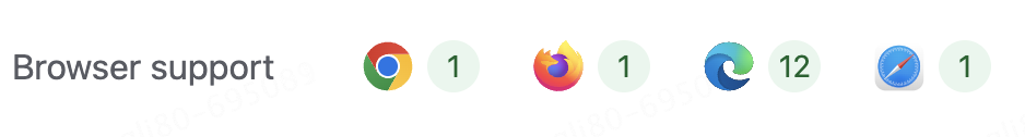

color-mix()
除了新增的一些取色方法外,新标准还有一个混色函数,可以将上边提到的各种不同色彩空间的中颜色进行混合计算出新颜色。

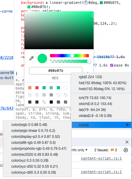

如果更新了最新版本的chrome浏览器的话,就能发现DevTools里的拾色器已经支持了CSS Color 4中的新语法,点击页面元素中的颜色属性,在弹出的拾色器中,中间色值右侧的箭头,之前的版本中,点击箭头是在hex、rgb、hsl和hwb之间切换,但新版本中,点击箭头会出现下拉框,可以看到所有新增的色彩空间和方法,以及当前色值所对应的可替换色值。
同时在选择了不同的色彩空间后,色彩的可调节参数也会相应改变。
当我们选择了一个非sRGB色域的色值后,会发现拾色器的上方区域里会展示一条sRGB的分界线,可以清晰地看出当前选择的颜色所在的色域。这能帮助开发者分辨高清色与非高清色。
而当我们选择一个超出sRGB范围的颜色后,再来点击色值右侧的箭头弹出选项列表时,会发现sRGB色域下的色值后边会带上一个三角叹号。这说明当前色值已超出了sRGB所能描述的范围,只能使用相近的颜色作为替代。
关于chrome DevTools更多关于高清颜色的更新,可参阅官方文档。
