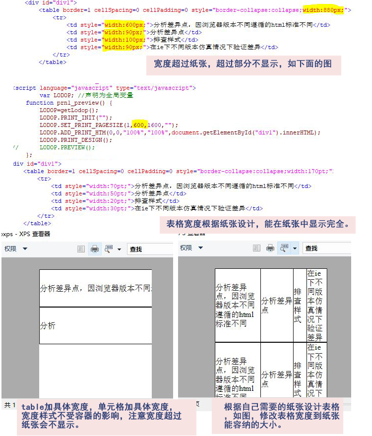

想让样式不变形,完全按照代码的宽度,可:在table标签里添加宽度,单元格里加宽度。这种是不受容器影响的。如下面图示,按照纸张进行设计表格,而不是浏览器。

表格代码:
<table border=1 cellSpacing=0 cellPadding=0 style="border-collapse:collapse;width:880px;">
       <tr>
           <td style="width:600px;">分析差异点,因浏览器版本不同遵循的html标准不同</td>
           <td style="width:90px;">分析差异点</td>
           <td style="width:100px;">排查样式</td>
           <td style="width:90px;">在ie下不同版本仿真情况下验证差异</td>
       </tr>
</table>
打印代码:(纸张设置的较小,表格本身的宽度已经超过了纸张)
function prn1_preview() {
       LODOP
=getLodop();
       LODOP.PRINT_INIT(
       LODOP.SET_PRINT_PAGESIZE(
1,600,1600,"");
       LODOP.ADD_PRINT_HTM(
0,0,"100%","100%",document.getElementById("div1").innerHTML);
       LODOP.PRINT_DESIGN();
       //LODOP.PREVIEW();
图示见后面,和后面的合成了一张图:
修改为固定宽度后,表格不会随着容器自适用了,如果想保留自适用,可以合成到一个表格里,或者根据纸张重新设计表格。

2.两个表格进行重组,设置具体的表格宽度和单元格宽度,根据纸张进行设计。(不受容器影响,保持样式不变形,不再自适应,适应设计的表格。)
代码:(根据纸张设计表格),如该纸张宽度是600, LODOP.SET_PRINT_PAGESIZE中的纸张参数,默认单位是0.1mm,也就是纸张是60mm。
表格设计的宽度迎合纸张,可以转换成pt试试,60*(72/25.4)约等于170pt。然后随便分配了下每个单元格占的数值,该表格就能固定宽度显示且能不会超过纸张。
表格代码:
<table border=1 cellSpacing=0 cellPadding=0 style="border-collapse:collapse;width:170pt;">
       <tr>
           <td style="width:70pt;">分析差异点,因浏览器版本不同遵循的html标准不同</td>
           <td style="width:50pt;">分析差异点</td>
           <td style="width:20pt;">排查样式</td>
           <td style="width:30pt;">在ie下不同版本仿真情况下验证差异</td>
       </tr>
</table>
图示:
table加具体宽度,单元格加具体宽度,宽度样式不受容器的影响,注意宽度超过纸张会不显示。
根据自己需要的纸张设计表格,如图,修改表格宽度到纸张能容纳的大小。
