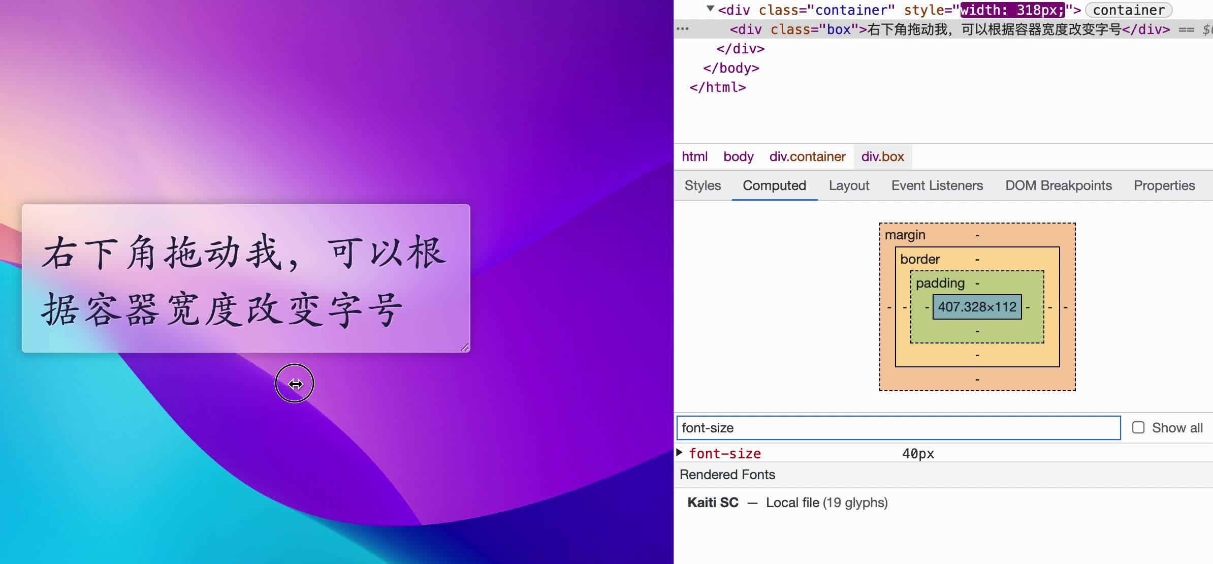

上面录屏的效果就是文字大小随着容器的大小变化的。实现视频中的效果使用的是 CSS 的新特性,容器查询 ,并且使用了 CSS 新增的容器单位。
先来看如何实现的吧:
<div class="container">
    <div class="box">右下角拖动我,可以根据容器宽度改变字号</div>
</div>
关键的 CSS 代码:
.container {container-type: inline-size;}
.box {font-size: 5cqw;}

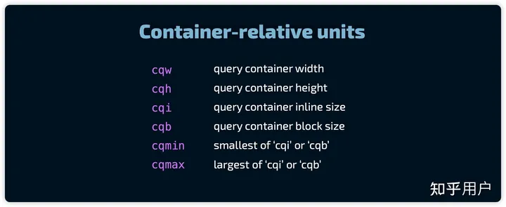

这里简单说一下容器查询单位。
容器查询单位的工作原理和视窗单位,比如vw、vh、vmin、vmax等非常相似。不同的是,视窗单位是相对于浏览器视窗尺寸计算;容器查询单位是相对于查询容器尺寸计算:
  • 1cqw 等于查询容器宽度(width)的 1%;
  • 1cqh 等于查询容器高度(height)的 1%;
  • 1cqi 等于查询容器内联大小(inline-size)的 1%;
  • 1cqb 等于查询容器块大小(block-size)的 1%;
  • 1cqmin 等于 1cqi 或 1cqb 中较小的一个值;
  • 1cqmax 等于 1cqi 或 1cqb 中较大的一个值。

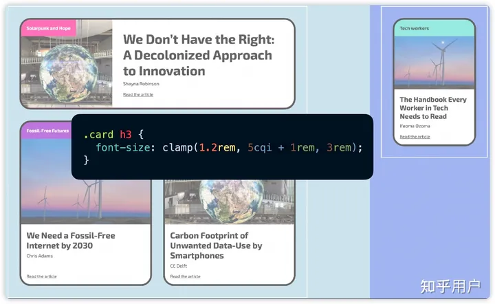

有了容器查询单位之后,同样是给卡片组件标题设置 font-size ,只需要一行代码即可:
.card__title {
    font-size: clamp(1rem, 3cqw, 2rem);
当然,我们也可以像前面课程中介绍 vw 设置 font-size 的方法一样,使用容器查询单位来给卡片组件标题设置font-size:
/* 视窗单位设置 font-size */
.card__title {
    font-size: clamp(1.2rem, 5vw + 1rem, 3rem);
/* 容器查询单位设置 font-size */
.card__title {
    font-size: clamp(1.2rem, 5cqi + 1rem, 3rem);
