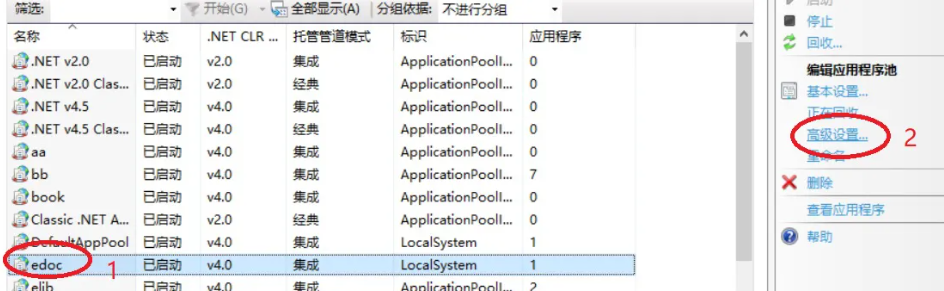

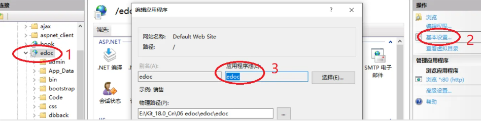

2.1找到应用程序所使用的应用程序池。
参考下图,以edoc为例,系统使用的是edoc应用程序池

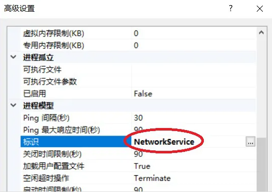

2.在应用程序池里,找到edoc,然后点击“高级设置”
3.找到“标识”,修改为“Local System”。Local System默认具有administrators权限。
您也可以使用自定义账户(在edoc里,预览Office使用内置的administrator,预览Dwg也是用内置的administrator)。
