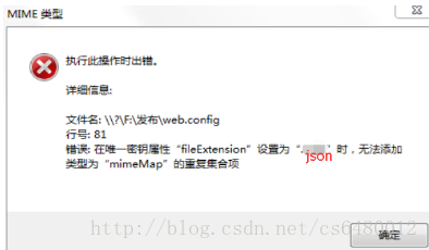

TFS获取最新版本之后,本地调试网页出现了JS和CSS加载 500的问题,所有样式都加载不出来,但是所有JS和css路径都是存在且正常的,后来我单独调试SCRIPT路径,发现提示:“在唯一密钥属性“fileExtension”设置为“.json”时,无法添加类型为“mimeMap”的重复集合项”,这段代码是出现在Web.config中,具体方法参考:

具体的提示信息是根据自己所添加的MIME类型的扩展名来的,比如我添加的是.json,所以提示的是.json这个扩展名无法添加重复集合项
所以一般我们要在配置文件中添加MIME Type,就得先使用remove节点删除掉要添加的MIME,防止重复。正确的配置文件代码如下:

一般来说,我们之所以要在ASP.NET网站的web.config中添加MIME类型,是因为在IIS中并没有设置这个MIME类型,而且因为某些原因我们只能在网站的web.config配置文件中添加mimeMap(比如我们没有权限进入服务器等情况)。
这样就可以能出现一个问题:假设当前网站发布到新的服务器中,此时新服务器上的IIS默认已经有设置这个MIME类型,而我们网站 web.config配置文件也设置了mimeMap的mimeType,这样重复添加MIME类型就会提示mimemap在集合项目设置中重复了!
