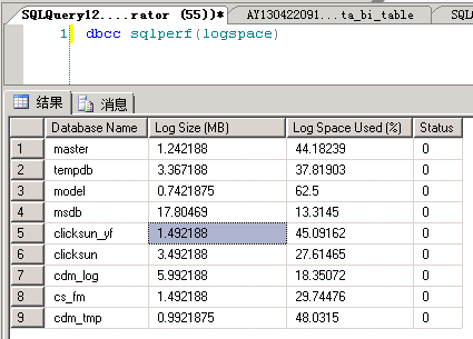

查看数据库日志大小
  sqlServer 如何查看数据库日志文件的大小
  查询分析器执行命令: dbcc sqlperf(logspace)
