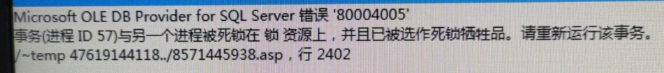

事务(进程ID)与另一个进程已被死锁在lock资源上,且该事务已被选作死锁牺牲品。请重新运行该事务,如何解决?

其实所有的死锁最深层的原因就是一个:资源竞争
表现一:
    一个用户A 访问表A(锁住了表A),然后又访问表B
    另一个用户B 访问表B(锁住了表B),然后企图访问表A
    这时用户A由于用户B已经锁住表B,它必须等待用户B释放表B,才能继续,好了他老人家就只好老老实实在这等了。
    同样用户B要等用户A释放表A才能继续这就死锁了。
解决方法:
    这种死锁是由于你的程序的BUG产生的,除了调整你的程序的逻辑别无他法。
    仔细分析你程序的逻辑:
    1、尽量避免同时锁定两个资源;
    2、必须同时锁定两个资源时,要保证在任何时刻都应该按照相同的顺序来锁定资源。
表现二:
    用户A读一条纪录,然后修改该条纪录
    这时用户B修改该条纪录
    这里用户A的事务里锁的性质由共享锁企图上升到独占锁(for update),而用户B里的独占锁由于A有共享锁存在,所以必须等A释放掉共享锁,而A由于B的独占锁而无法上升的独占锁也就不可能释放共享锁,于是出现了死锁。
    这种死锁比较隐蔽,但其实在稍大点的项目中经常发生。
解决方法:
    让用户A的事务(即先读后写类型的操作),在select 时就是用Update lock
    语法如下:
    select * from table1 with(updlock) where ....
