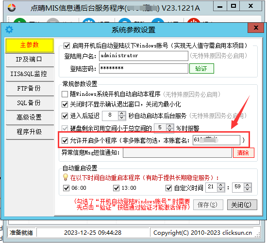

以管理员身份远程桌面登录进入点晴OA服务器,找到并进入各个不同的网站目录cs_service,找到后台服务程序cs_service.exe,双击执行:
如果同一个服务器上安装了多个OA系统,那么必须勾选上面这个“允许开启多个程序”,并给本OA命一个不重复的名称。

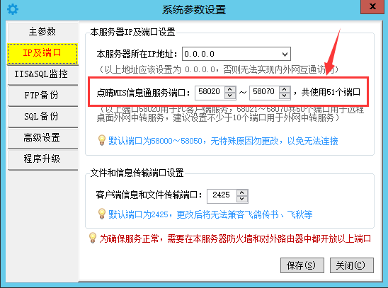

并将上面的“点晴MIS信息通服务端口”、“客户端信息和文件传输端口”务必设置为各不冲突的端口范围段,否则一定会导致程序打开出错。例如“点晴MIS信息通服务端口”第一个设置的是:58020-58070,那么第二个就应该设置为其他不同的端口段,例如:58120-58170;“客户端信息和文件传输端口”一个是2425,另一个就是2426等不同的端口即可。
另外,由于这些端口用于点晴MIS信息通PC客户端和OA服务器信息交互和文件传送等服务,所以在Windows系统防火墙的入方向也必须放行这些端口,否则会导致用户安装的点晴MIS信息通PC客户端无法连接上OA服务器。
特别强调:以上两个项目务必正确设置,否则一定会出现只有一个网站能够正常使用的现象。
