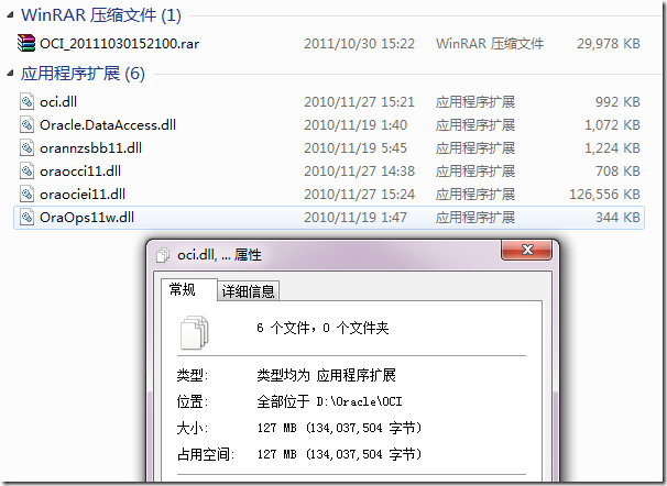

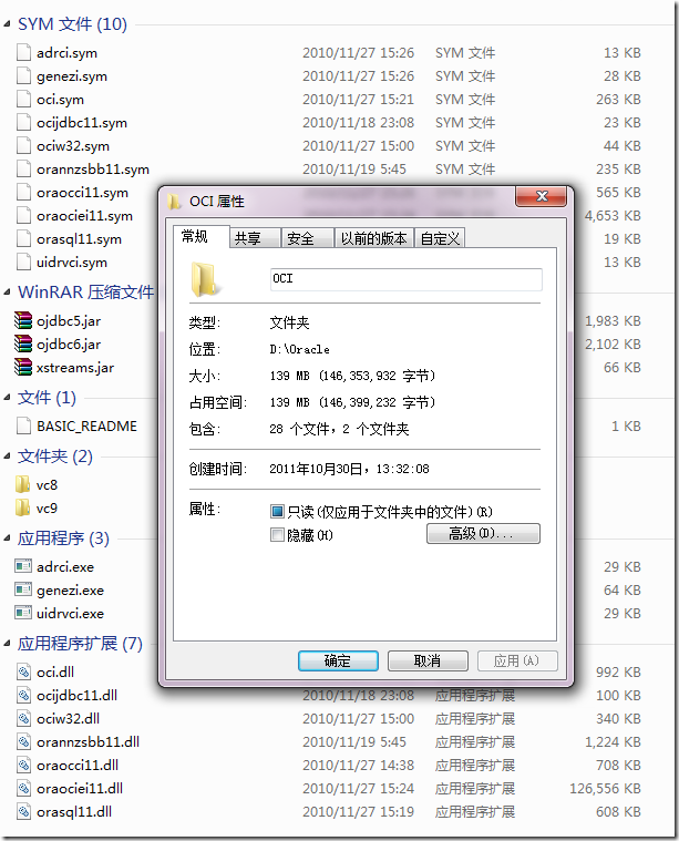

到这里,习惯的想,只要把那些安装后的文件拷贝走,就可以使用了。但打包的时候才发现,InstantClient的安装文件虽然不到30M,但是安装之后足足139M(下图实际上是最新的驱动2.112.2.0,网上的InstantClient是2.112.1.0,两者文件基本一样):
图中可以看到,罪魁祸首是oraociei11.dll这个,它就占了126M。上网搜索各种Oracle客户端精简方案,必要的几个文件:
oci.dll、orannzsbb11.dll、oraocci11.dll、oraociei11.dll,它是必不可少的呀……
当然,还有两个:Oracle.DataAccess.dll、OraOps11w.dll,有些安装包会把OraOps11w.dll跟OCI放在一起,也是可以的。
伤不起呀!这几个文件就127M了,最高压缩,也有30M,并且解压还特别慢!(这个压缩包后面提供下载)

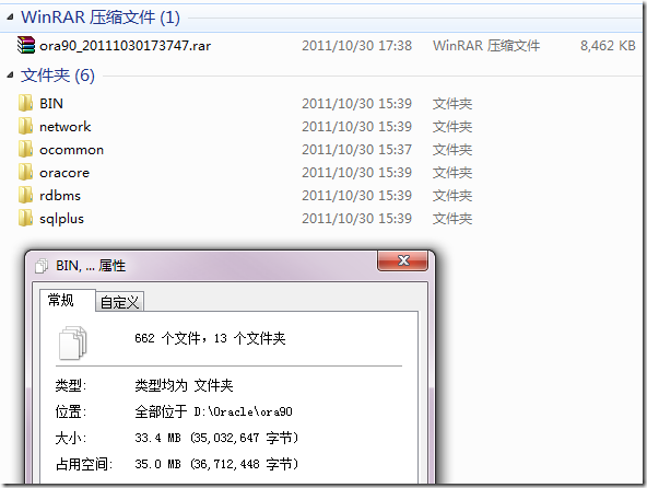

不到13M的安装包,安装后只有35M,远远比最新的ODP.Net驱动要小,压缩后不到9M。
删除一些不必要的东西后,剩下28M,压缩得到6.5M。这应该算是最小的Oracle客户端运行时了。

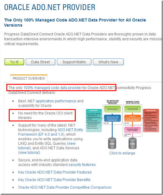

DataDirect
在园友wizardwu的一篇博客中发现了这个家伙。
1,产品说明非常吸引人,唯一一个100%托管代码数据提供者,不需要Oracle OCI客户端库。对,这就是我们梦寐以求的!
2,最新版本是3.5,需要申请试用。上午10点,发动群友,采用各种国内外邮箱、IP、VPN申请,均无法收到邮件。下午3点收到,开始下载。
3,上午从CSDN找到一个2.1的版本(For .Net 1.0),未混淆,采用Lic授权,支持OEM,自写的对称加密算法,内置没有任何处理的密码,很脆弱
4,从2.1版本中很清楚的看到数据封包解包,网络发送和接收的过程。没有见到任何跟OCI和HOME有关的东西。可以肯定,这是纯托管代码且不需要OCI的。
5,下午分析3.5(For .Net 2.0/4.0),名称混淆,也是Lic授权。看到类的布局,还有各个命名空间,不需要分析下去了。
综评,没错,这就是我们所需要的极品,强烈推荐!!!没找到价格,似乎必须跟他们联系。时间不多,没有做运行测试,我想网上有很多报告的!
