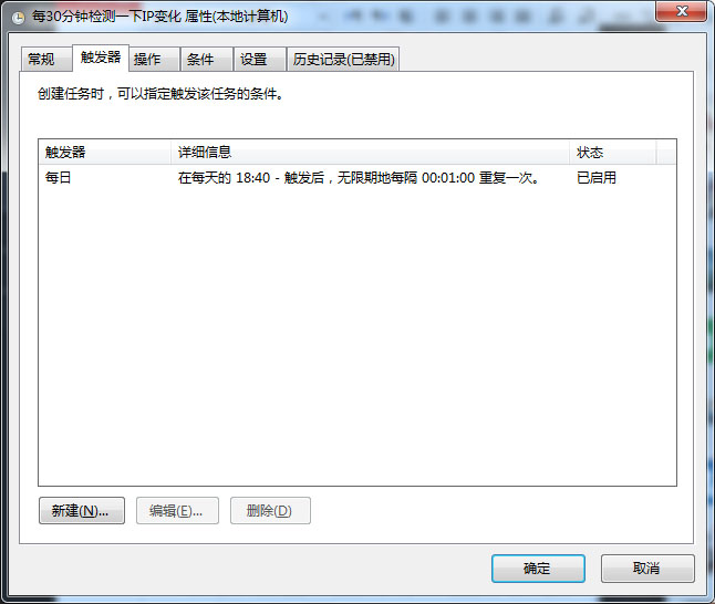

这些并不能达到实时解析。但可以通过使用window 操作系统中的任务计划程序,制定计划,每(1)分钟执行该软件一次即可。
