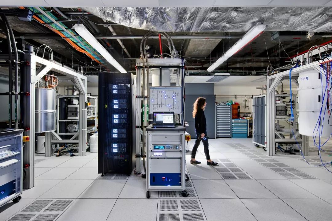

IBM 的量子计算中心, Connie Zhou for IBM

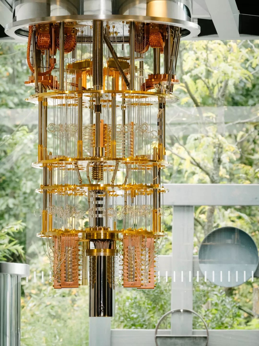

一个 50 量子比特位计算系统的中心结构   Connie Zhou for IBM

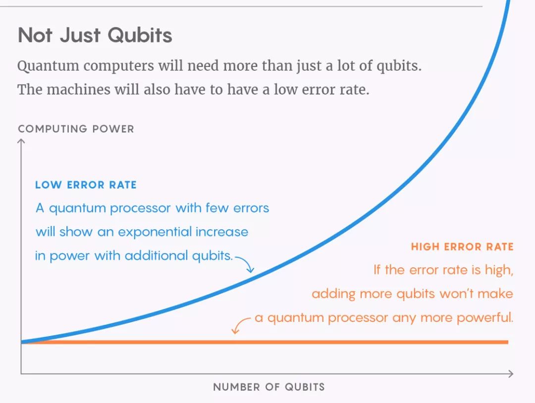

实现量子计算还面临着一项基础性困难。和自然界的其它过程一样,噪声干扰无处不在。随机波动、来自量子比特的热能、甚至基本的量子物理过程都可能会改变量子比特所处的状态,进而干扰到量子计算。这同样也是影响传统电子计算机运算的一个问题,不过解决办法比较简单有效:只要给每个比特位备上多个副本,这样出现错误的那一个就会十分明显,立刻被发现。
量子计算的研究者们找到了一些解决噪声的办法。但是这些办法都需要消耗巨大的、甚至所有的计算能力,用于纠错而不是运行你所需要的算法。安德鲁·柴尔兹(Andrew Childs),马里兰大学量子信息和计算科学联合中心的主任之一评论道,“目前的编码错误率严重限制了量子计算的复杂程度。如果我们想用量子计算机做一些有意思的事情,那在这方面必须做到更好。”

尽管有很多挑战,但是反过来讲,不过一年量子计算机就从 5 个比特位跨越到 50 个比特位的巨大进步,着实给我们带来了很多希望。但我们不能仅仅满足于这些数字,因为它们只告诉了我们事实的一部分。真正重要的不仅仅是有多少个量子比特位(这甚至不是主要因素),而是量子比特的性能好坏,以及算法是否高效。
所有的量子计算都必须在退相干效应发生并扰乱量子比特前完成。而在目前的条件下,一群预先组装好的量子比特位会在几个微秒内就发生退相干。在这么短的时间内所能完成的逻辑操作的次数,取决于量子逻辑门切换的速度。如果这个速度过慢的话,有再多量子比特位也没用。一次计算所需要的逻辑门操作的次数被称为深度,很显然低深度的量子算法比高深度的算法更容易实现和控制。但问题的关键是它们能不能承担有意义的计算任务。
