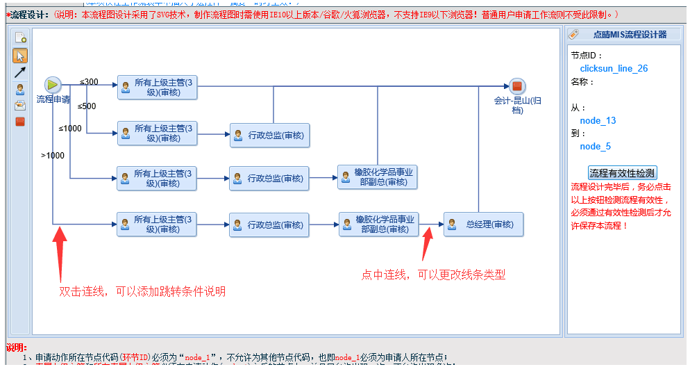

每个文件类型,13个部门都有可能会使用,相关审核部门的多少,会根据内容改变,请给一个思路,如何设置跳转条件?
点晴客服 2017-06-05 08:49:46
勾选不同的选项,跳转到不同的审核路线

请问一下,
如果是买卖合同,会有三个部门参加,部门A,部门B,部门C
如果是租赁合同,会有三个部门参加,部门A,部门D,部门E
我应该如何设置与选择条件跳转字段?
点晴客服 2017-06-06 08:48:40
以合同类型作为跳转条件,设置多条审核路线
买卖合同和租赁合同分别跳转到不同的审核路线
点晴OA工作流流程设计时条件跳转设置四步骤简介
  http://8422.oa22.cn
类似于这个
zg 2017-06-06 08:58:57
是不是这样,设置一个单行文本框CS6,选择CS6为跳转字段,流程中选择a1=买卖合同,跳转;a1=租赁合同,跳转;流程中选择a1不等于买卖合同,跳转
最后再加一条,a1 ≠ 租赁合同
点晴客服 2017-06-06 09:00:25
是的

请问,是这样吗
点晴客服 2017-06-06 11:07:38
是的
最后一个出错,应该提交给网管
不存在的类型报告给网管或一个指定的岗位
