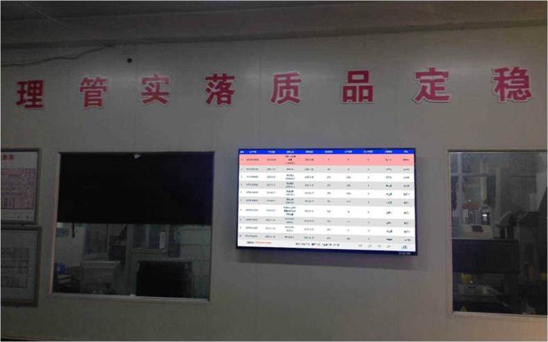

为了在车间、仓库、领导办公室、单位展厅等场所实现看板管理,一般建议采用:带无线网卡的Windows系统工控机或MINI电脑+大屏幕显示器或电视(根据实际需求购买,不限屏幕大小),也可以用普通大屏幕Windows一体机电脑(一般一体机屏幕大小都是在30寸以下),在上面安装我司提供的看板专用显示程序:点晴MIS看板通(此程序需要运行在Windows操作系统下面),设置好后,开机就可以自动登录进去,直接显示看板页面内容,页面会自动刷新最新数据。

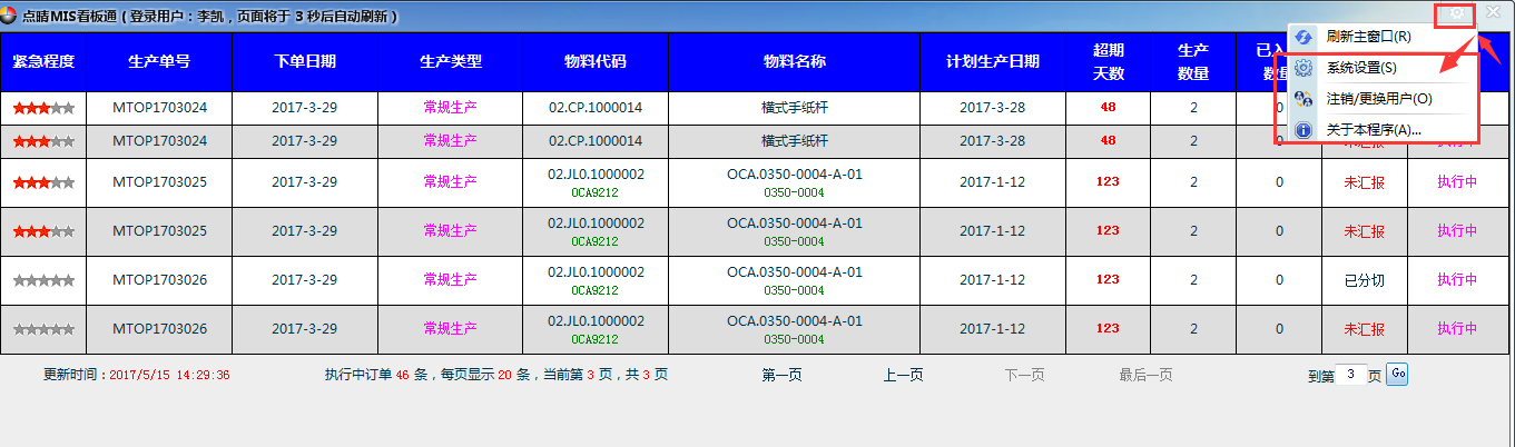

下载并将以上程序解压放在适当的位置,然后找到并打开点晴MIS看板通主程序,进入如下页面:

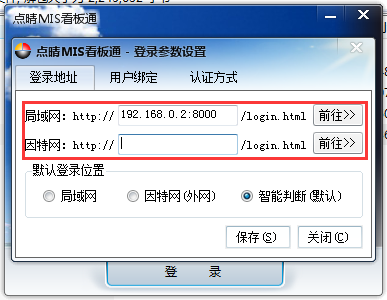

点击“设置网络”按钮进入到网络设置界面,网络设置分局域网和因特网,如下图所示:

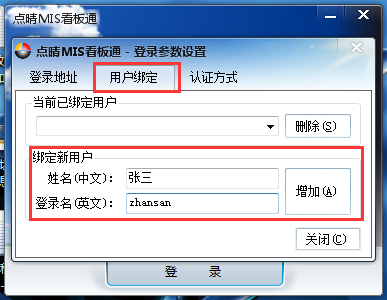

点击“绑定账号”进入到账号绑定页面,如下图所示:

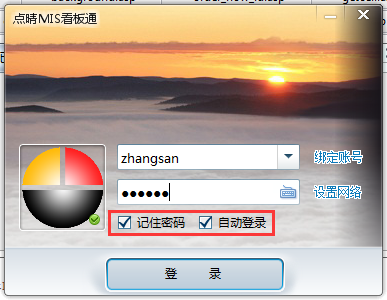

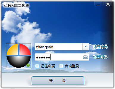

设置完成后,选择对应的账号录入密码登陆,如下图所示:
登陆后务必勾选“记住密码”和“自动登陆”,设置后工控机一开起就可自动登陆自动显示需展示的内容:
进入页面,如下图所示:
页面右上角有设置按钮,有“刷新页面窗口”、“系统设置”、“注销/更换用户”、“关于本系统”:
“刷新页面窗口”:点击可对窗口数据进行刷新。

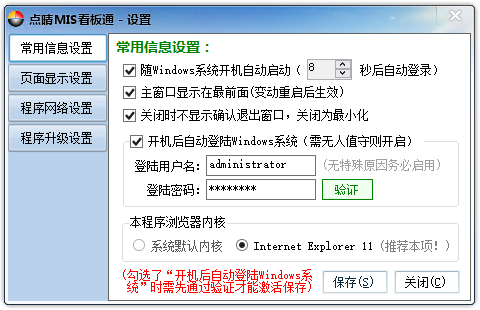

“系统设置”:点击可进入系统设置页面,如下图所示:
此页面设置一些基础参数,“随Windows系统开机自动启动”建议勾选开启,“开机后自动登录Windows系统”建议开启,本程序浏览器内核会强制设置为IE11。

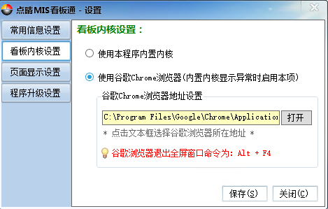

“看板内核设置”:
 可以使用本程序自带的内核显示看板内容。如果本程序自带内核显示看板异常,那么可以使用谷歌浏览器来显示看板内容。

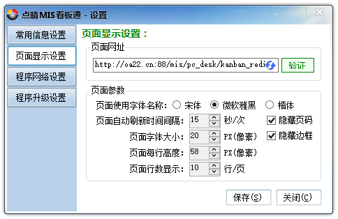

“页面显示设置”:
说明:此功能可设置需要在看板中显示的页面网址,显示字体类型、字体大小、每行高度、页面行数显示等信息。

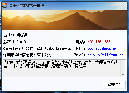

关于本系统:点击可查看系统的信息,如下图所示:
车间效果展现:

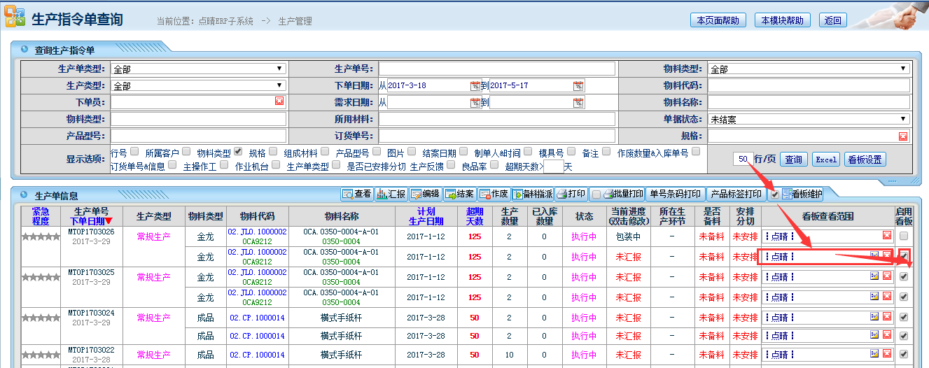

看板通(生产任务单)页面控制内容设置说明

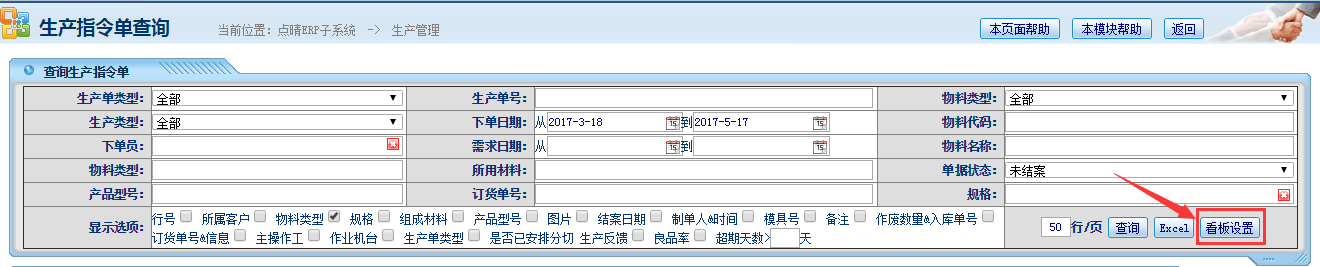

生产管理——排产管理——任务明细单管理;如下图所示:
页面操作说明:1、勾选看板维护按钮;2、选择看板查看范围人员姓名;3、勾选启用看板。
看板其他效果设置,如下图所示:

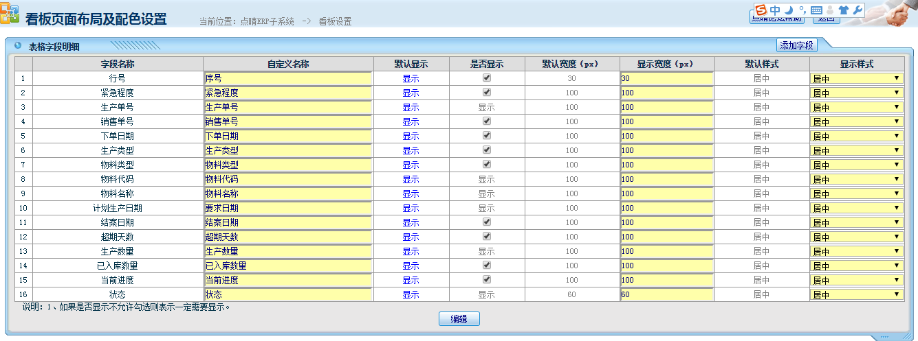

点击“看板设置”按钮,进入到设置页面,如下图:

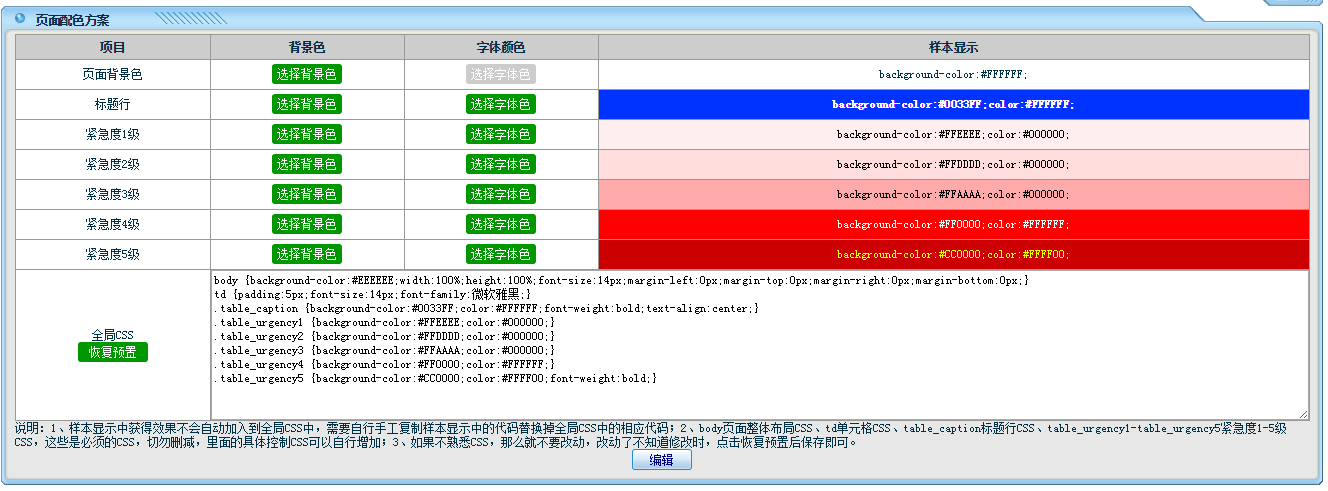

说明:看板内容抬头信息设置框,点击可选则是否显示,自定义抬头名称,显示宽度。
说明:
1、样本显示中获得效果不会自动加入到全局CSS中,需要自行手工复制样本显示中的代码替换掉全局CSS中的相应代码;
2、body页面整体布局CSS、td单元格CSS、table_caption标题行CSS、table_urgency1-table_urgency5紧急度1-5级CSS,这些是必须的CSS,切勿删减,里面的具体控制CSS可以自行增加;
3、如果不熟悉CSS,那么就不要改动,改动了不知道修改时,点击恢复预置后保存即可。
