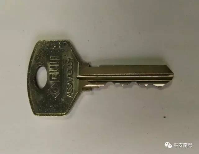

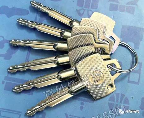

普通锁
1

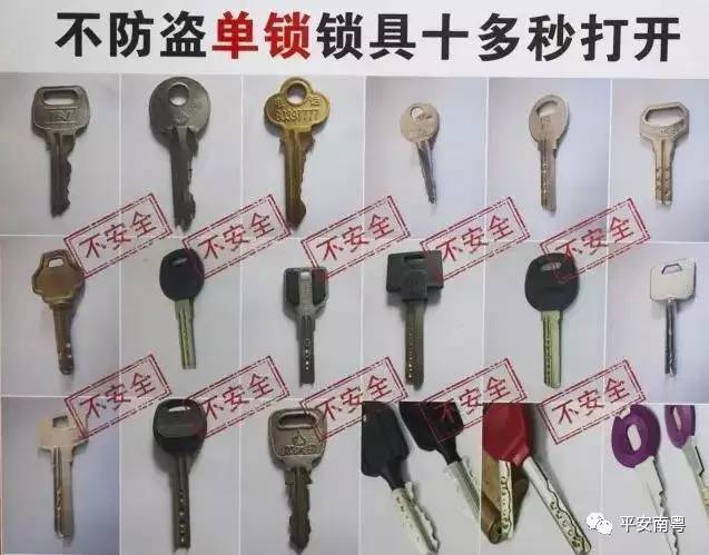

市民家中或单位普遍使用的是这种普通级别的锁,防盗级别很低,有经验的小偷一般只需10秒即可开启。
建议:无法升级,建议尽快更换。
普通1(S槽单排弹子)
普通2(平面槽单排弹子)
普通3(十字槽)

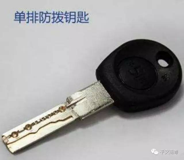

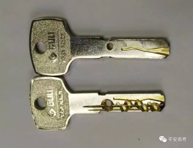

市面上锁芯50%是这种锁芯,结构也不复杂,多是双排弹子或十字钥匙或单排弹子加叶片结构,能够到国家标准的最低防盗要求,但对锁匠和有技术开启能力的小偷来说,还是很容易被打开。
建议:达到最低防盗要求,建议尽快升级。
A级1(单排防拨钥匙)
A级2(平面槽双排叶片)

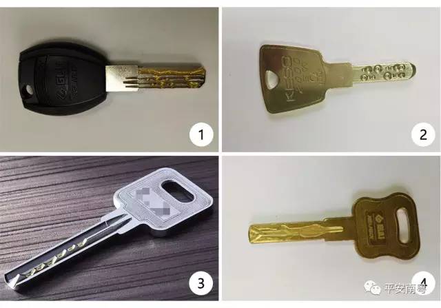

B级锁
3

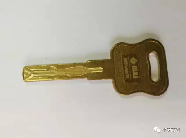

市面上只有不到10%是这种锁芯,结构复杂,多是三维弹子或弹子加双叶片结构或双排弹子加侧珠结构。制造精度高,能达到国家标准最高等级的防盗要求,有一定的防技术开启能力,但这些锁芯都是老产品,锁匠以及小偷已研究透彻,基本上都能在数分钟之内开启。
建议:可以升级,建议更换锁芯,重新配钥匙。
B级1(S槽单排弹子加边柱)
B级2(双排弹子加边珠)
B级3(双排弹子加边珠加门弹子)
B级4(平面槽珠中珠弹子)
B级5(珠中珠)

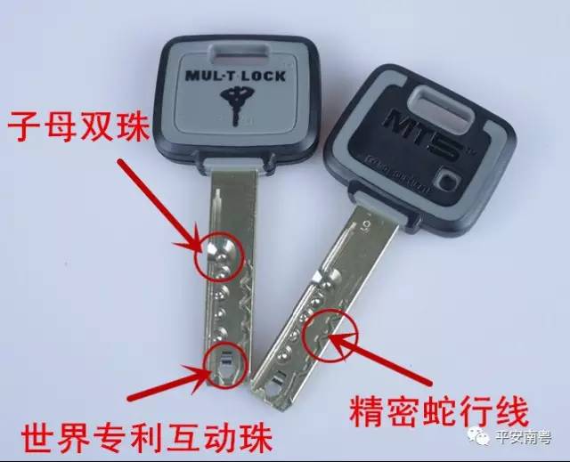

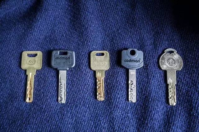

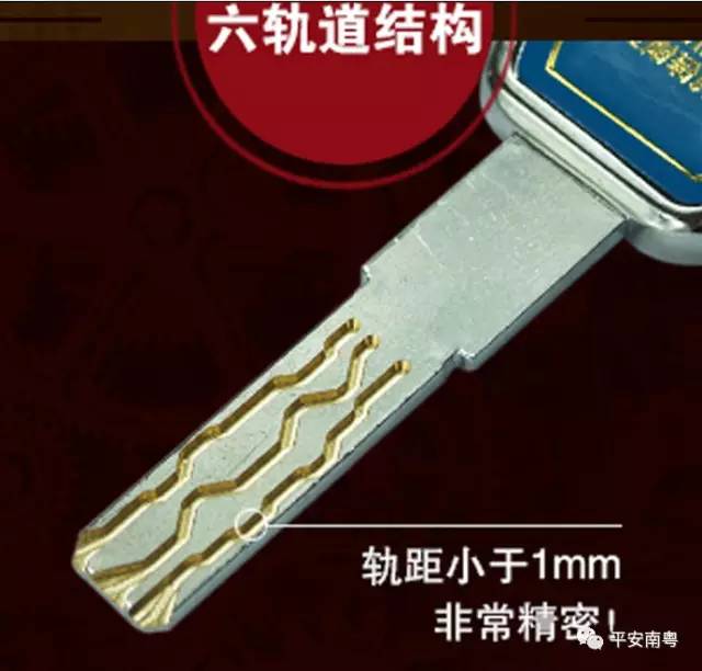

C级锁
4

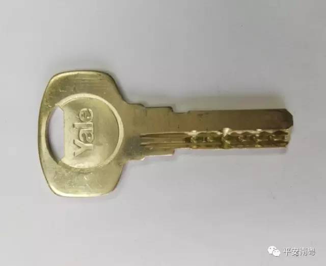

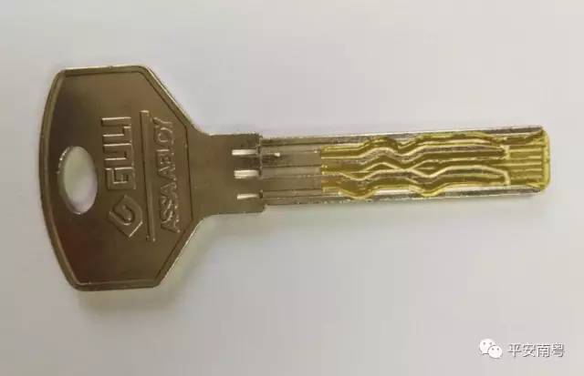

市面上只有不到5%的锁是这种锁芯,结构最为复杂,采用多技术结合,并且很多锁芯都有自己独特的专利,远远高于国家标准要求的最高等级,防技术开启以及暴力开启能力都很强。是小偷望而却步的锁芯。其中珠中珠技术是全球公认防技术开启最好的锁芯,珠中珠加叶片防盗技术开启时间实际可以达到270分钟之久。
建议:安全系数较高,可继续使用。
C级1(异形槽三面弹子)
C级2(平面槽三排叶片)
C级3(平面槽六轨迹叶片)
C级4(双排弹子加边珠加互动珠)
C级5(双排子母珠)

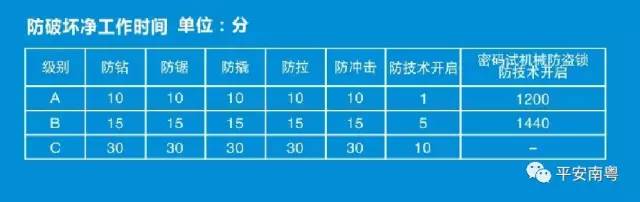

防破坏功能
下图为锁的防破坏净工作时间表。使用规定的工具对机械防盗锁实施防钻、防锯、防撬、防拉、防冲击、防技术开启实验和密码式机械防盗锁防技术开启实验,锁被破坏、被打开的净工作时间应不少于下表的规定。
