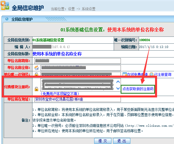

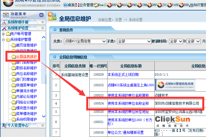

、进入点晴MIS系统设置-》系统维护设置-》全局信息维护:
点击上面的获取新的注册码,或者直接输入点晴公司提供的付费模块注册码后保存提交。

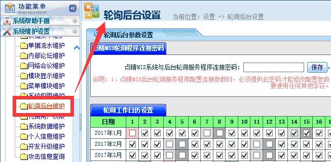

、重新点击点晴MIS系统-》设置,就会看到增加了以下菜单“轮询后台维护”:

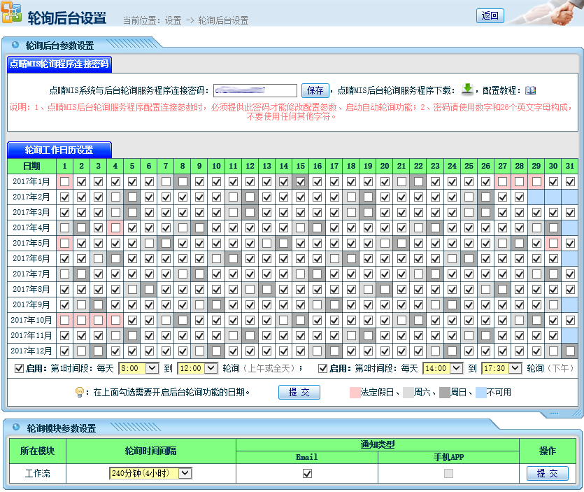

设置页面上的三项参数:轮询程序与点晴MIS系统的连接密码、工作日历、模块参数:
、至此,就完成了点晴MIS系统服务器端的后台服务程序相关参数的配置了,下面需要在点晴MIS系统服务器上下载安装后台服务程序客户端:

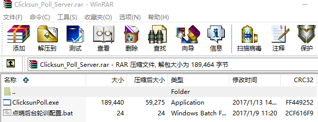

下载客户端安装:点晴MIS后台轮询服务程序下载:

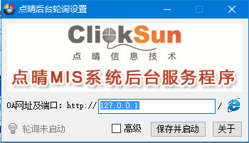

将以上文件解压到点晴MIS系统服务器以下目录中:D:\clicksun\files(点晴OA安装目录)下,然后双击“点晴后台轮训配置.bat”打开后台服务程序配置页面:
:双击会弹出页面询问是否允许运行,一定要点击是才能进入设置页面!

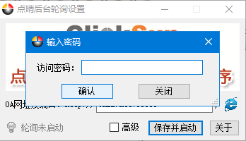

在上面输入点晴MIS系统网址,确保可以正常连接服务器,可以先点击后面的IE浏览器图标,打开浏览器测试网址是否正确。网址正确无误后,点击按钮“保存并启动”,会出现以下要求输入连接密码页面:
这个连接密码就是上面设置的连接密码,输入无误后,点击确认,就可以完成点晴MIS系统后台轮询服务程序的安装和设置了,之后就会自动以服务运行启动了。
